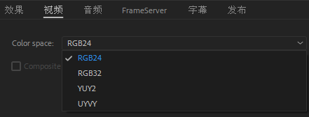

保存这些。建议Premiere那边的参数设为RGB24。它有几个选择但我试过其实质量损失差不多,具体看下面测试。

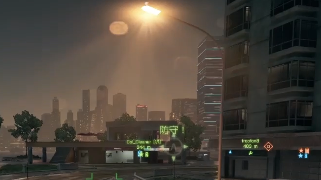

pr设置YUY2,YN12 Rec709 图1。AMD录制下来的源画质 图2。看1图,红色更红,颜色偏深。

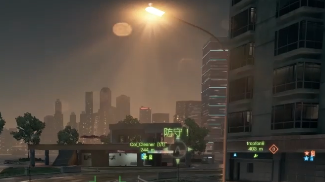

第一张图Pr内截屏正在剪编的影片(原图),第二张图 RGB24 YV12 rec709,第三张是YV12改成YV24。你或许能看出和原画面的区别。
相较首张原始画面后面两张路灯颜色偏白,远处大楼霓虹灯丢失了部分红色和"防守"两字少了些绿色。在我看来3图的YV24更为模糊,这样是第二张图与原画面差距最小。使用 Voukoder

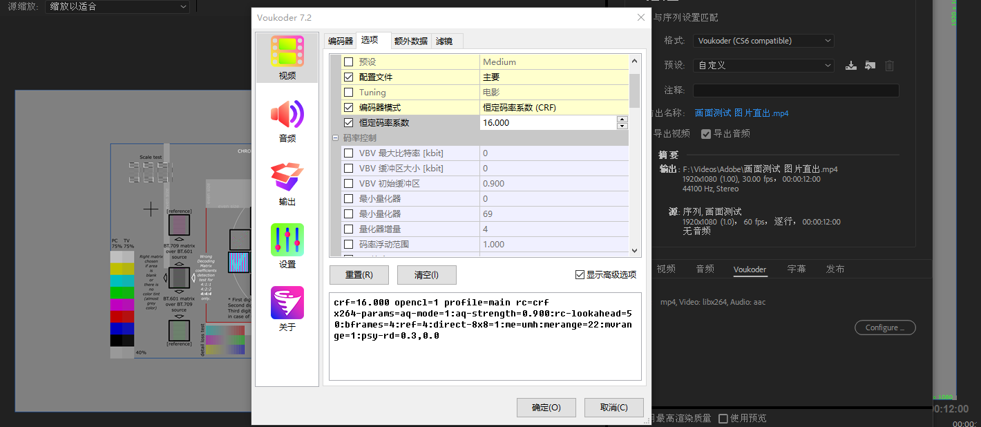

注意设置把音频改为主要,视频按照自己需求设置。对于色彩图片测试用限定码率很容易画面崩坏(边缘损失 看起来细节像是碎开了),用了crf参数直接控制画面质量。

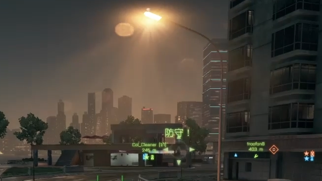

图1与上面一样pr正在剪编的原画面截屏。

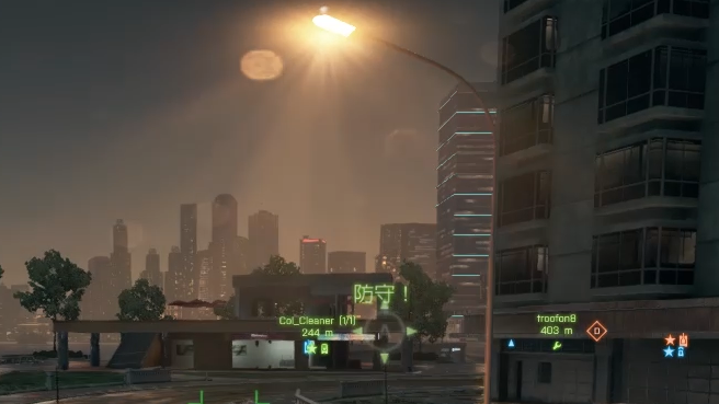

图2为pr H.264直接20w码率导出的画面。
图3 使用 pr voukoder 插件的 YUV420 16-235 BT709HD 参数编码的画面。
图4 使用 pr voukoder 插件的 YUV420 0-255 BT709HD 参数编码的画面。
第二张pr直接输出画质依然差于第三方插件,注意路灯杆边缘和墙壁像油画。
四张图中没明显色彩区别,但因编码和码率问题带来些画质损失,不过色彩比帧服务器好多了。它的缺点是不能像帧服务器那样用avs自定义更多功能例如滤镜等等。voukoder带了些滤镜,但可能没有你需要的。
