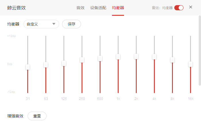

低频肯定有,就是连我妈不听耳机只看电视内放都能听出...不好.... 如上面所述低频硬邦邦没下潜动态速度缓慢,动态小速度缓慢...可以想象出那是什么了,加上罐子音的缺点有时甚至会感觉不如50元没多少低频的漫步者K800头戴(虽不够清晰)。低频量太多影响到整体声音,声音听起来特别暖(糊)。操作EQ降低几个Bd会好得多,只要降低一点就好。
中频被低频干扰听起来厚厚的,没音乐掩盖的网课很清楚,人声是温暖的风格。这样强烈的温暖对歌曲的女声则失去了女性声音的美感,过去能听出梦幻感空灵感的歌曲也听不出来了。纯音乐失去了透亮感但还可以,解析可以听到小细节。这耳机清晰度是不差的,可以拉升些中高频达到平衡,低频降低,具体看下面。这样依旧保持温暖的风格并人声突出适合流行乐,声音紧实耐听。
高频,有高频吗?!说明书曲线可以明显看见约5000hz有个大坑,就因为这深坑整体听起来闷我用好多bd才拉出来,我发现网易云音乐自带的流行EQ为基础拉升大坑位置可以拉回高频,这样听着也不太舒服,因为网易云均衡器音质不佳,不过声音确实会好得多,这样总算听起来不错的嘛。这样适合听流行至少不难听了,听乐器高频是没听出什么细节的。
网易云均衡器(EQ)对音质有害,EQ会占用性能。如果不调就是继续上面讲的山洞音,声黏在一起明明有但就是听不舒服,那种隔着什么的声音。建议不用网易云均衡器而下载 Equalizer APO,这样可以应用到系统内的任何声音。
