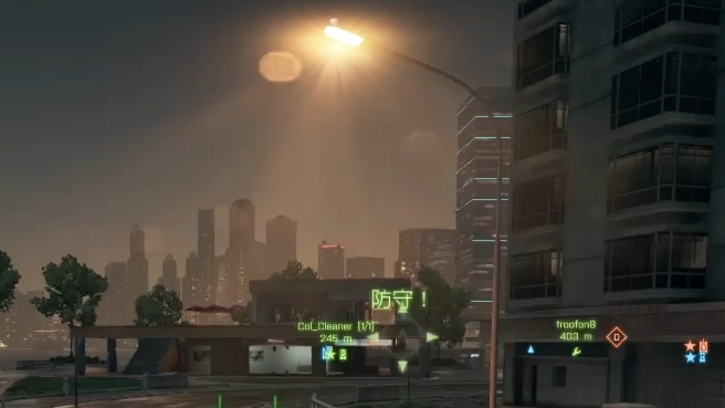

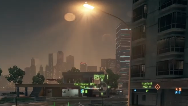

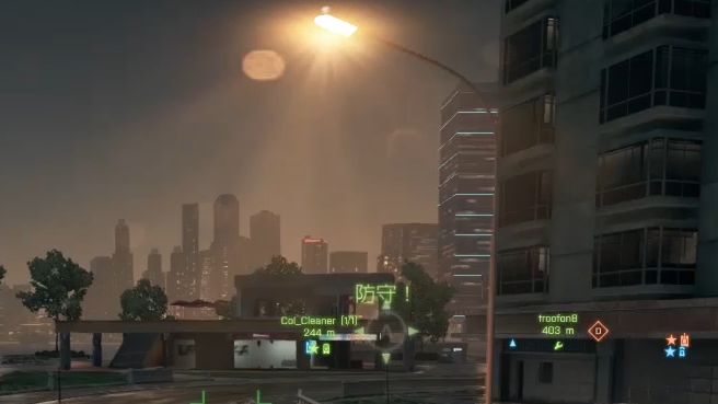

    第一张图Pr内截屏正在剪编的影片(原图),第二张图 RGB24 YV12 rec709,第三张是YV12改成YV24。你或许能看出和原画面的区别。
    替代文字
    替代文字
    替代文字
    相较首张原始画面后面两张路灯颜色偏白,远处大楼霓虹灯丢失了部分红色和"防守"两字少了些绿色。在我看来3图的YV24更为模糊,这样是第二张图与原画面差距最小。
