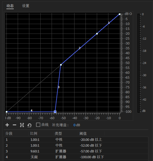

    振幅与压限 - 动态处理
    用于缩小动态范围 ,直接把音量过低的声音删除。我有自己使用的配置,总是和别人略有不同嘛,而且我也不是一尘不变的,跟麦克风的响应速度有关。
    注意下面的db有点极限,-52db对于收录过小的声音可能抹除初始音节。
    点击分段线,我把2段设置在 -52db 和 -52db,3段放到最低 -57db -100db ,几乎无法听到-57db 以下的噪音。
    这样的压缩可以挡住大多噪音,如果还是有那么就再双双提升一些,不要设置的特别高,例如接近 -46db的程度,音头可能会被裁剪掉。
    换到 "设置" 页,预测时间 默认。重要部分来啦!这里设置不好会出现 pa pa 的声音,不过这些设置没有绝对数值。
    电平检测 -
    启奏时间 340ms 这里启奏时间默认是1ms,用于噪声限制 1ms 太快了不停在启动产生啪啪啪的失真。
    释放时间 1ms 默认释放100ms,这里直接加快到 1ms,立即释放。
    保持默认RMS
    增益处理 - 注意这个增益似乎不是经常理解的"增益",官方中文描述是 "根据根据检测到的振幅放大或减弱信号"
    启奏 1ms
    释放 390ms
    频段没有限制,保持最大化。
    这样的设置会让较低音量更低或消失,当然也包含噪音。对不同的音源有不同的参数,以上主要为了处理人声,我不知道对于乐器会是什么效果 (没亲自试过不敢讲呐)。
    如果一些噪音例如键盘声依旧清晰在耳 (觉得不严重就不用管),那只能再使用噪声门了。

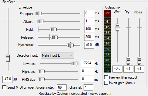

    使用 ReaPlugs 套件内的 Reagate,Audition 自带组件有时不是很好用,启奏(Attack) 1ms,保持(Hold) 100ms,释放(Relecae) 300ms ,开始工作电平我设置是 -47db 这个嘛 非常看个人环境。
    把参数写在前面,含义写在这里啦。Attack 是达到指定电平(上面设置是-47)后开放声音限制的时间,也就是达到 -47db后 1ms 开始开始听到声音,否则什么都听不到门是关上的。Hold 声音能通过门后保持放行的时间,那怕声音已经低于限制的 -47db 依旧开放。Relecae 就是最后的开始限制音量啦,声音会在要求的时间(300ms) 越来越小,直到完全关闭。
    噪声门较为适用人声讲话,歌唱和乐器很可能让音头消失,不过可以把 attcak 设置到 0ms,听听是否会出现奇怪的声音w

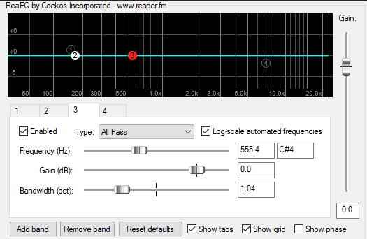

    这里用 Reaeq 的原因是为了减轻 "不对称波形"(Asymmetrical Waveform),一种看上去很奇怪,其中一边很长另一边很短的样子。可以搜索这个关键词找到些文章。当然不处理也可以啦,就是不能直观的分辨当前的电平和响度,影响后期处理。我还是喜欢处理下,这样接下来任何操作都会方便。
    全通滤波器!reaeq 启动某段 (我这里是2和3) 并打开 All Pass,滑动频率(hz)和宽度(Bandwidth),启用并观察 "预览监视器" 找到合适的频率,可能要启动两个频段才能大致让波形对称,毕竟是手工操作总是有些误差的嘛。
    我的设置是 168hz 1.02 和 555hz 1.05,但是!这参数不可直接抄用!不同设备参数不同!
    可能会觉得我在讲什么好笼统又难懂哎... hmmm 但每个设备的原因都是不同的,这个参数只适用于我这个设备录制的音频。

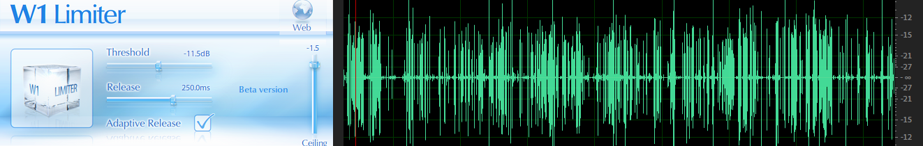

    音频可能需要被增益(增加音量),总有些尖锐的波形没有被压缩下来,直接增益可能会超过-0db 阈值爆音。Audition 自带“强制限幅器”( -振幅与压限)。
    我用的是非自带的免费插件啦:W1 Limiter
    峰值 (Ceiling) 处理结束后音频最高的电平。超过 threshold 的电平(-11.5db)开始截断音频。它的下面又是释放时间,对于语音我不太了解应该设置多少ms为好,所以勾选了自动释放(Adaptive Release). 处理结束后测试一遍响度看看是否达到要求。
    嗯姆 音频限幅可能是最容易理解的处理了...
